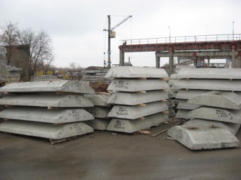

    Расчет нагрузки ленточного фундамента позволит выбрать наиболее рациональный вариант, при котором соотношение «прочность и экономичность» будет оптимальным. При невысоких нагрузках стоимость фундамента снизится и может составить 15-18 % от стоимости всего строительства. Дома с тяжелыми стенами или перекрытиями ставят на фундамент, глубина заложения которого ниже на 20-30 см глубины промерзания грунта. Для легких, деревянных или каркасных домов на сухих или песчаных грунтах ленточный фундамент закладывают на глубине 50-70 см. Экономия в материалах очевидна. Уменьшить материальные затраты позволит прерывистый фундамент. Этот ленточный фундамент применяется при малоэтажном строительстве на твердых почвах, илистые или торфяные грунты не позволят использовать данную технологию. Технология укладки прерывистого фундамента основана на укладке подушек и основных блоков с определенным разбегом. Таким образом, можно сэкономить до 20-25% блоков. Расчет ленточного фундамента на прочность зависит от материалов и конструкции фундамента. Самыми высокими показателями на прочность обладает монолитный ленточный фундамент. У сборного фундамента прочность ниже на 20-30%. Причина заключается в том, что сборный фундамент имеет меньшую жесткость, так как изготовлен из отдельных блоков. Кроме того, типовые блоки нельзя усилить дополнительной арматурой.
