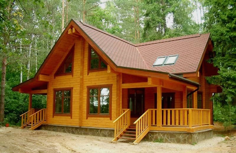

    Одним из несомненных "плюсов" деревянного сруба является то, что как внешняя, так и внутренняя поверхность стен деревянного дома практически не требует обработки.
    Штукатурка, краска, обои и другие отделочные материалы, которые требуют таких затрат при ремонте и довольно быстро теряют "товарный" вид, в деревянном доме абсолютно не нужны. Деревянная стена сама по себе обладает уникальным рисунком, приятная на ощупь, а также оригинальная. Но древесина все же требует некоторой обработки, хотя и не столь масштабной, как кирпичные или каменные стены.
    Обычно люди выбирают в качестве материала для строительства дома древесину не для того, чтобы скрывать ее под слоем краски. Поэтому окрашивание реже используется в декоративной отделке деревянных домов. Кроме того, краска используется только для хорошо выдержанного дерева, так как она создает достаточно жесткую поверхность, а также относительно быстро разрушается влагой.
    Для древесины естественным является постоянное самостоятельное регулирование уровня влажности. Деревянные бревна постоянно впитывают или отдают влагу, тем самым обеспечивая оптимальную влажность воздуха в доме и сохраняя свою естественную прочность. Поэтому в отделке внутреннего интерьера деревянного дома предпочтение отдается защитным и тонирующим пропиткой для дерева материалом.
    Защитные и тонирующие пропитки - это два основных типа отделочных материалов для дерева. Тонирующие покрытия придают поверхности дерева оттенок, не скрывая его естественный рисунок. Они проникают на несколько миллиметров вглубь древесины и могут быть немного клейкими на ощупь, поэтому все равно требуют защитного покрытия, которое защитит их от накопления пыли.
    Защитные пропитки не проникают в древесину, оставляя ее поверхность чистой и гладкой.
    И краски, и различные пропитки для дерева бывают матовыми и глянцевыми. Если глянцевая тонирующая пропитка покрывается глянцевой защитной смесью, - блеск древесины усиливается вдвое.
    Для внутренних стен обычно наносят 3 слоя отделочного материала. Рекомендуется использовать одинаковый способ нанесения пропитки на поверхность дерева, ведь цвет древесины может сильно отличаться даже в пределах одной колоды.
    Стена из бревен в интерьере деревянного дома - это само по себе уникальное украшение. Неповторимый индивидуальный рисунок каждого бревна не требует быть скрытым от глаз. Наоборот - теплый цвет и оригинальный рисунок древесины успокаивающее воздействие на нервную систему, приводя мысли в порядок. Но даже если Вы собираетесь сохранить впечатления от свежесрубленной древесины сруба, использование защитных пропиток просто необходимо. Именно благодаря им Ваш деревянный дом не будет подвергаться вредному воздействию насекомых и грызунов, грибков и даже разрушающей силе огня. При правильной внутренней отделке стен они, возможно, больше никогда не потребуют ремонта. Исключение составляют те места, которые постоянно подлежат вредному воздействию ультрафиолетовых лучей - то есть, участки стен рядом с окнами или стеклянными дверьми. Такие места необходимо раз в несколько лет повторно обрабатывать защитными пропитками.
